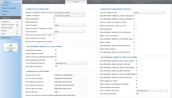

    Hola,
    Estoy configurando una tienda con la última versión de virtuemart, pero, en la configuración del panel de control salen lineas de textos ilegibles. La he desintalado y vuelto a instalar pero el problema sigue igual. Les dejo una imagen para mayor compresión:
    ¿Alguien sabe cuál es el problema y cómo se corrige?

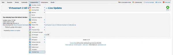

    Daniel
    Tambien está instalado el com_virtuemart.2.0.20b_ext_aio.zip:

    Redlo
    Ok, pues claramente falla o bien el archivo de traducción al que le faltan lineas de traducción o bien simplente el archivo esta dañado en alguna parte.
    Descomprime este archivo y remplaza los archivos situados en /administrator/language/es-ES por estos. Descomprime y sube los archivos, NO la carpeta. A ver si se te arregla.
